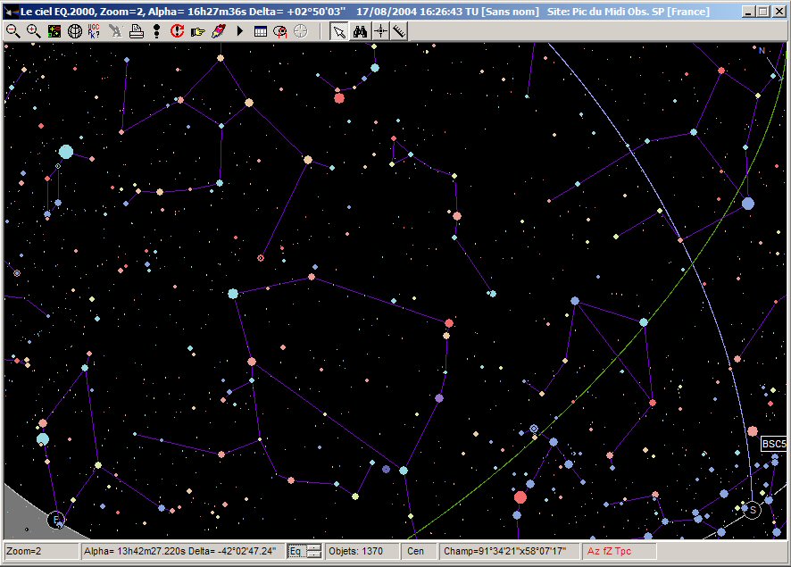

Lancement : Menu [Fichier] >[Nouvelle fenêtre du
ciel]
But : Créer une nouvelle fenêtre du
ciel sous PRiSM.
Cette fonction permet de lancer le module de
cartographie de PRiSM. C'est un module très complet (voir le
sommaire spécial "carte du ciel") qui permet de visualiser une
carte du ciel pour un lieu et une date donnée et, grâce à ses très
nombreuses fonctions, de préparer les observations.
Au lancement de cette fonction, la fenêtre suivante s'ouvre :
L'accès aux fonctions de ce module peut se faire
soit par la barre d'icones (située sous la
barre de titre de la fenêtre), soit par le menu contextuel (qui s'ouvre en cliquant avec le
bouton de droite sur la carte du ciel).
Des renseignements sur la fenêtre du
ciel ou sur la position de la souris sur la fenêtre sont fournis au
bas de cette dernière.

Pour les coordonnées azimutales, le principe est toujours de
déplacer la souris en appuyant sur "Shift".
- Le nombre d'objets présents sur la carte affichée.
- L'abréviation latine de la constellation où se trouvent les
objets de la fenêtre.
- Le champ de la fenêtre.
Conditions d'activation :
PRiSM ouvert !
