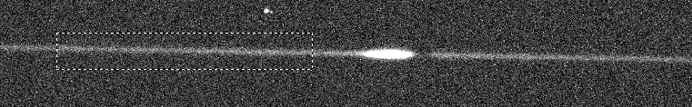

Après le lancement de la fonction, il faut sélectionner un rectangle entourant une partie du spectre. Ce n'est pas la peine de trop faire déborder le rectangle suivant Y par rapport au spectre. Cependant, comme il faut englober tout le spectre, il faut prendre un rectangle suffisamment large pour tenir compte des paramètres de visualisation, le spectre étant réellement plus large qu'il n'apparaît à l'écran :
Un exemple de choix de sélection
Le résultat est alors fourni dans une fenêtre en degré. Cette valeur correspond à l'orientation du spectre par rapport à l'horizontale. C'est l'opposé de ce résultat qu'il faudra fournir lors de la correction du tilt ...
