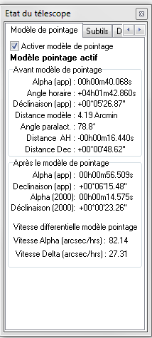

Onglet Modèle de pointage
Sont indiqués :
  • Si le modèle de pointage est activé. Il est rappelé qu'un modèle de pointage correspond à la modélisation des différents défauts mécaniques de l'instruments, constants ou dû au mouvement de ce dernier dans le ciel. Piur la déclaration, voir la page de configuration.
  • Les tableaux fournis ensuite montrent la différence entre un pointage tenant compte du modèle de pointage ou non.
  • Les deux dernières vitesses indiquées donnent les vitesses différentielles à appliquer aux moteurs qui le supportent de façon à contrer les défauts de l'instrument mis en évidence par ce modèle de pointage.
